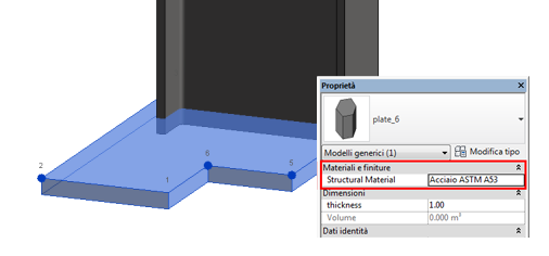

Nell'esempio riportato di seguito il materiale della piastra di base è stato modificato in "Acciaio ASTM A53" in Advance Steel. Questa modifica è stata quindi sincronizzate nel progetto di Revit. La differenza viene individuata come modifica di materiale. Se la modifica viene applicata, il materiale della piastra viene modificato in base al nuovo valore.
| Modello di Advance Steel |
| Processo di sincronizzazione del modello di Revit |
| Modello di Revit sincronizzato |
