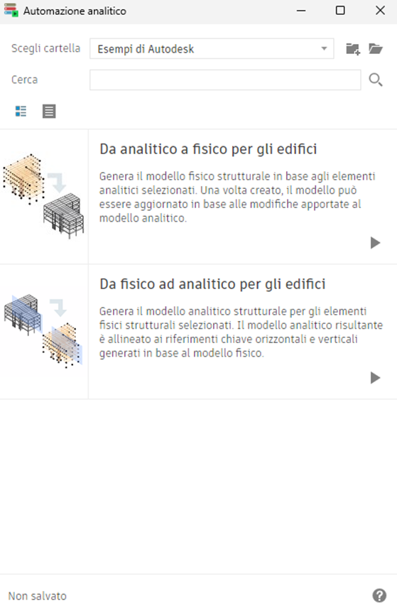

  1. Nella scheda Analizzagruppo Modello analitico strutturale, fare clic su (Automazione analitico).
  2. Dall'elenco a discesa, seleziona lo strumento di automazione necessario:
    1. (Esegui Da fisico ad analitico per gli edifici).
    2. (Esegui Da analitico a fisico per gli edifici).
  3. Nella scheda Analizzagruppo Modello analitico strutturale, fare clic sull'elenco a discesa Automazione analitico e selezionare lo strumento di automazione.
Lettore Dynamo

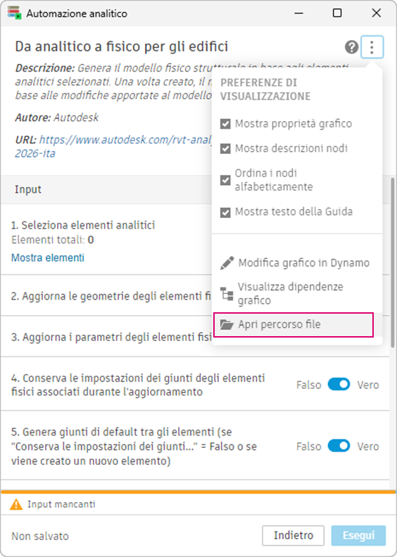

  2. Dall'elenco a discesa, selezionare (Personalizzazione automazione).
È possibile trovare il file di Dynamo per ciascuna opzione aprendo Personalizzazione automazione dalla scheda Analizzagruppo Modello analitico strutturaleelenco a discesa Automazione analitico<nome dello strumento di automazione>Apri percorso file.
Nota: Prima di modificare uno dei file, si consiglia di salvare una copia di backup.

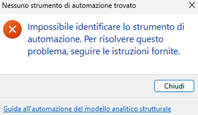

Risoluzione dei problemi relativi al processo di automazione
Se l'automazione dell'accesso rapido non trova lo script di Dynamo per l'automazione (in base al relativo GUID) nella posizione specificata, verrà visualizzato un avviso che indica che non è stato possibile identificare lo strumento di automazione.
Cause possibili:
  • Lo script è stato eliminato.
  • Nella posizione specificata sono presenti più script di Dynamo di automazione con lo stesso GUID.
  • Le modifiche apportate allo script di Dynamo non sono compatibili con il processo di automazione dell'accesso rapido.
Soluzione:
Prima di modificare uno degli script di automazione del modello analitico di Dynamo, è consigliabile salvare una copia di backup.
  • Ripristinare la versione di backup.
  • Verificare che sia presente un solo script di automazione del modello analitico con il GUID richiesto.
