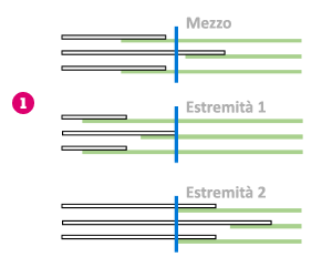

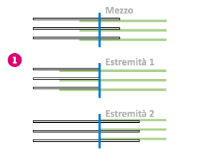

È possibile visualizzare o modificare i parametri che definiscono le proprietà dell'istanza di giunzione dell'armatura.
La posizione della giunzione può essere impostata per ogni istanza di giunzione e si riferisce al posizionamento della linea di giunzione rispetto alla lunghezza di ripresa della giunzione. L'opzione Estremità 1 indica che la lunghezza di ripresa è posizionata verso il primo gruppo nella catena di giunzioni
| Armatura di ripresa | Armatura di ripresa sfalsata |
