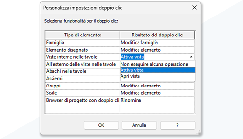

Opzioni riviste per il doppio clic
La finestra di dialogo Personalizza impostazioni doppio clic in Opzioni è stata modificata.
Questa funzionalità è stata suggerita dai clienti nel forum Ideas (in Remove double-click Sheet Title rename popup).
Per ulteriori informazioni, vedere Video: Controllo della selezione di elementi e delle azioni doppio clic.
