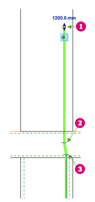

- Modifica dei vincoli delle barre con piega: per ogni estremità della barra a gomito, sono disponibili tre posizioni dei punti di manipolazione da cui viene misurato l'offset:

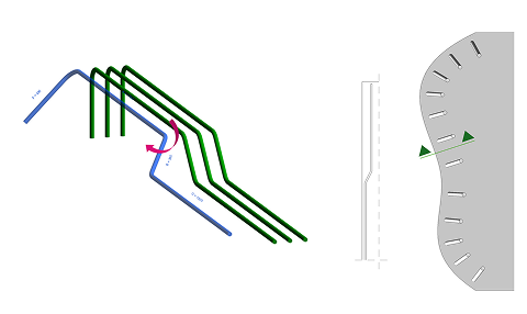

- Rotazione della piega e del gancio: la rotazione della piega viene applicata a tutte le barre del gruppo e definisce la forma dell'armatura. Ruotare le singole barre utilizzando Modifica barre. Per l'armatura a forma libera, la rotazione di default della piega (0 gradi) è perpendicolare alla superficie host.
