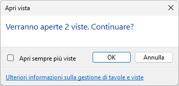

È ora possibile aprire direttamente da una tavola una o più viste posizionate. Selezionare la vista o le viste desiderate, fare clic con il pulsante destro del mouse, quindi selezionare Apri dall'elenco contestuale.
Questa funzionalità è simile al comando Apri del Browser di progetto. Se si selezionano più viste dalle tavole, viene visualizzata la stessa finestra di dialogo per confermare la scelta.
