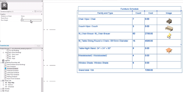

Ridimensionamento di tutte le righe degli abachi posizionati nelle tavole
Ora è possibile ridimensionare tutte le righe di un abaco posizionato su una tavola per una rappresentazione chiara del contenuto, inclusi testo, immagini o grafica.
A tale scopo, impostare il parametro Ridimensiona righe su Tutte nella tavolozza delle proprietà Grafica dell'abaco e immettere il valore desiderato per il parametro Altezza riga.
Questa funzionalità è stata suggerita dai clienti nel forum Ideas ed è descritta nel piano d'azione del prodotto.
Per ulteriori informazioni, vedere Abachi sulle tavole.
