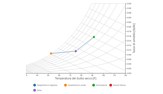

Rapporto dei carichi in un'analisi dei sistemi
Quando si esegue un'analisi dei sistemi e si seleziona il workflow Dimensionamento e carichi sistemi riscaldamento, ventilazione e aria condizionata, un nuovo rapporto dei carichi contiene informazioni più dettagliate relative ai carichi e alla psicometria per il dimensionamento dei sistemi meccanici.
Vedere Analisi dei sistemi: rapporto Carichi.
Questa funzionalità è descritta nel piano d’azione del prodotto.
Utilizzare il parametro Stile rapporto per passare dal rapporto Carichi al rapporto Dettagli o viceversa. Vedere Revisione dei risultati dell'analisi dei sistemi.
