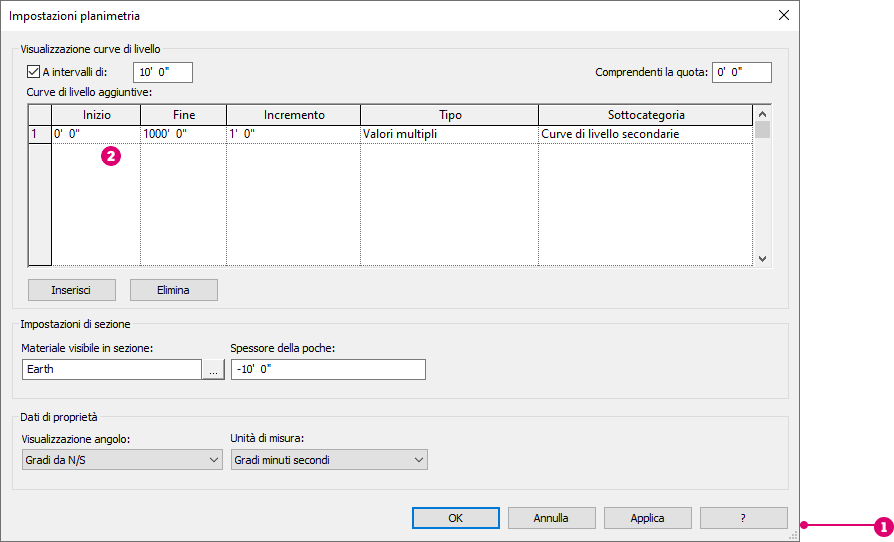

Ridimensionare le finestre di dialogo Impostazioni planimetria e Scegli sito in modo da semplificarne l'utilizzo.
Questa funzionalità è stata suggerita dai clienti nel forum Ideas ed è descritta nel piano d'azione del prodotto.
È ora possibile ridimensionare la finestra di dialogo Impostazioni planimetria
. Quando si aumentano le dimensioni della finestra di dialogo, è possibile modificare altre impostazioni delle curve di livello
senza far scorrere la finestra.
Ridimensionare la finestra di dialogo Scegli sito in modo che, quando si utilizza l'opzione Sposta istanza in:, la larghezza della selezione a discesa sia sufficiente per visualizzare l'intero nome dei siti condivisi.
Vedere Spostamento di un'istanza di collegamento in una posizione con nome.
