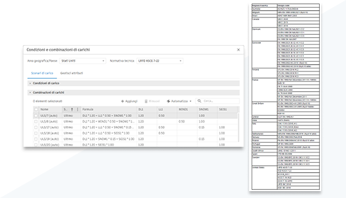

Gli ingegneri strutturali possono ora automatizzare il processo di creazione delle combinazioni di carichi in base alla normativa tecnica selezionata.
È possibile utilizzare il generatore di Automatizza combinazione di carichi in base all'area geografica/al paese e alla normativa tecnica selezionati.
| Area geografica/Paese | Normativa tecnica |

Per ulteriori informazioni, vedere Automatizza combinazione di carichi.
