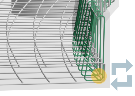

Attivazione/Disattivazione dell'orientamento delle staffe per la distribuzione allineata dell'armatura a forma libera
È possibile attivare/disattivare l'orientamento delle staffe per l'armatura a forma libera con distribuzione allineata premendo la barra spaziatrice.
Questo vale solo per le staffe chiuse nel gruppo.
Per ulteriori informazioni, vedere Modellare le staffe del modello utilizzando la distribuzione allineata di un'armatura a forma libera.
