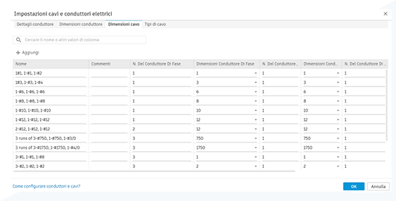

È possibile gestire i requisiti di cablaggio dei circuiti con conduttori e configurazioni di cavi controllabili e personalizzabili.
I conduttori elettrici e i cavi sono personalizzabili. Le nuove Impostazioni conduttore elettrico e cavo consentono di definire i conduttori e quindi di utilizzare tali definizioni nelle dimensioni e nei tipi di cavo. Questi tipi di cavo vengono quindi assegnati ai circuiti nei modelli.
Per accedere alle impostazioni del conduttore elettrico e del cavo, fare clic sulla scheda Gestiscigruppo Impostazionimenu a discesa Impostazioni MEP Impostazioni conduttore elettrico e cavo.
Le dimensioni dei cavi non sono più supportate e, quando i modelli vengono aggiornati, i dati di dimensionamento dei cavi esistenti vengono aggiornati al nuovo schema.
Per ulteriori informazioni, vedere Impostazioni conduttore elettrico e cavo.
