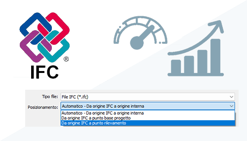

Miglioramenti dei collegamenti IFC
Le prestazioni e la precisione del posizionamento sono notevolmente migliorate quando si collegano i file IFC.
Il collegamento di file IFC ai modelli è ora molto più veloce rispetto alle release precedenti di Revit. Inoltre, si dispone di un maggiore controllo durante il collegamento di un modello IFC. Nella finestra di dialogo di collegamento, utilizzare l'elenco a discesa per selezionare un'opzione di posizionamento. I collegamenti IFC possono essere posizionati con lo stesso riferimento e lo stesso orientamento consentito durante l'esportazione. Come posizione di default, l'origine del collegamento si trova in corrispondenza dell'origine interna di Revit.
