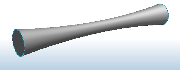

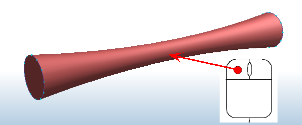

Selezionare l'ugello.

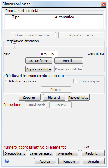

Per modificare il dimensionamento della mesh, effettuare UNA delle seguenti operazioni:
Spostare il dispositivo di scorrimento per la regolazione delle dimensioni su 0,25.
Fare clic su Applica modifiche.
Fare clic su Propaga modifiche.
Nota Il risultato dovrebbe essere simile a questo:
Questo garantisce che vi sia mesh sufficiente per risolvere i gradienti di velocità e flusso di pressione.
