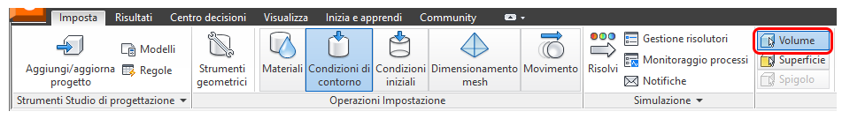

Nota Poiché la persona presente nella stanza viene modellata come parte, è necessario impostare innanzitutto la modalità di selezione su Volume.
  1. Per modificare la modalità di selezione, fare clic su Imposta (scheda) > Selezione (gruppo) > Volume.
    volume

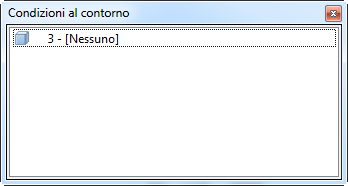

    Nota Deve essere selezionata solo la persona.
    Per controllare, aprire l'elenco di selezione facendo clic sulla relativa icona nella barra degli strumenti Accesso rapido:
    La finestra di selezione dovrebbe avere l'aspetto seguente:
    finestra di dialogo di selezione
    Se nella finestra di dialogo sono presenti altre parti, selezionarle e fare clic su Imposta (scheda) > Selezione (gruppo) > Deseleziona per rimuoverle dall'elenco di selezione.

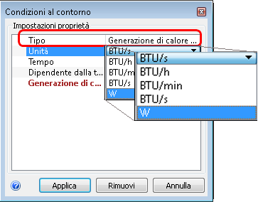

  4. Fare clic su Modifica nel gruppo contestuale Condizioni al contorno:
    Modifica
  5. Verificare che l'opzione Tipo sia impostata su Generazione di calore totale. Inoltre, è possibile impostare le unità su watt selezionando W nella riga Unità.
    Tipo

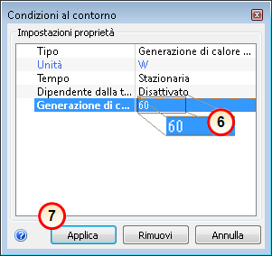

  6. Nella riga Generazione di calore totale, immettere 60.
  7. Fare clic su Applica.

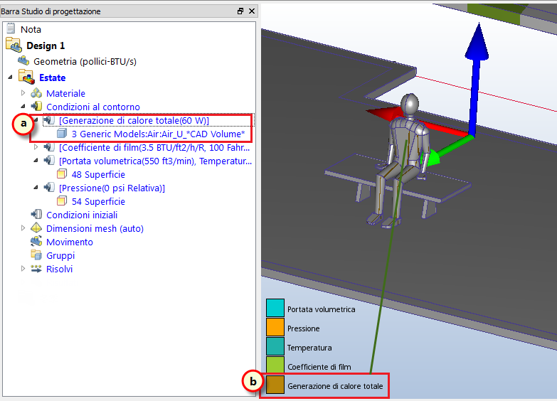

    Il risultato che si dovrebbe ottenere.
  8. Per verificare che la condizione sia stata applicata correttamente alla persona presente nella stanza, controllare la Barra Studio di progettazione e le strisce colorate nella parte della persona.
    1. Nella Barra Studio di progettazione, la condizione Generazione di calore totale deve essere elencata con un valore di 60 W.
    2. Sulle superfici della persona deve esserci una striscia colorata che corrisponde alla generazione di calore totale nella legenda. Non è un problema se non tutte le superfici della persona presentano una striscia.
