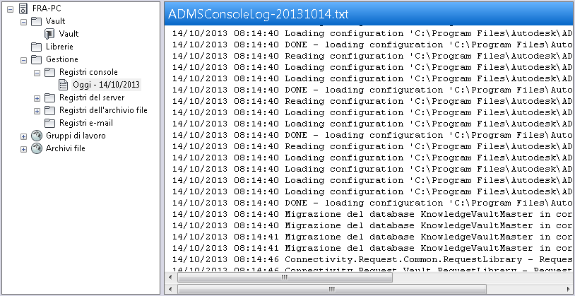

Visualizzare registri della console, del server, dell'archivio dei file ed e-mail in ADMS Console.
Nel riquadro di navigazione di ADMS Console, selezionare un gruppo di registri nella cartella Gestione. Viene visualizzato un elenco dei registri più recenti per quel gruppo.
Selezionare un singolo registro. Viene visualizzato un riepilogo di quel registro.
