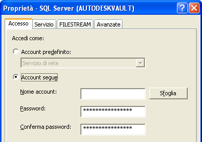

Al completamento, modificare il servizio di SQL in modo che utilizzi un account di dominio, attenendosi alla procedura descritta di seguito.
Nel pannello di controllo, Strumenti di amministrazione, fare doppio clic sull'icona Servizi.
Fare doppio clic sul servizio SQL Server (AutodeskVault), quindi selezionare la scheda Accesso.
Selezionare il pulsante di opzione Account corrente e immettere un account di dominio nel formato Nome_Dominio\Account_dominio (con la password corretta).
Verificare che l'account specificato disponga dell'accesso in scrittura alla condivisione di cui si sta eseguendo il backup.
