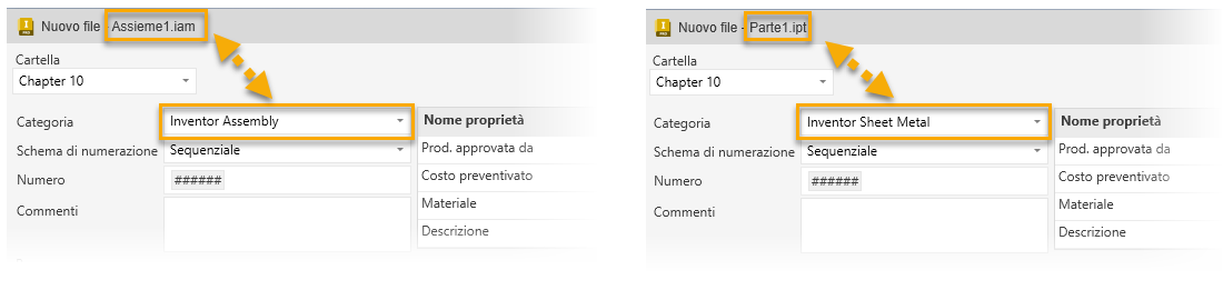

La configurazione di default di Data Standard presuppone che gli utenti di Vault Professional creino principalmente file di categoria Ingegneristiche, mentre gli utenti di Vault Office in genere avviano nuovi file assegnati alla categoria Ufficio. La maggior parte dei clienti implementa più di una singola categoria per i file Ingegneristiche o Ufficio, ad esempio una differenziazione per parti, parti in lamiera, assieme, disegni e altro ancora. In genere, l'assegnazione segue regole specifiche dell'azienda e VDS è ideale per trasformare queste regole in automazione. Un utente non deve più applicare questi standard manualmente.
Gli script delle regole di questo capitolo consentono di modificare la preselezione di default di categoria Ingegneristiche in singole categorie parti, assiemi o rispettive categorie Disegno in tutte le applicazioni VDS, AutoCAD, Inventor e Vault.
