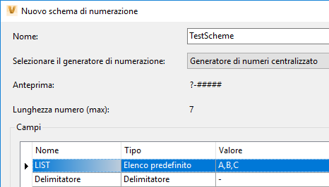

Si consideri il seguente schema di numerazione denominato TestScheme.
Si desidera ora anteporre un prefisso al nome file con un testo fisso in base al tipo di documento selezionato:
ENG-
per gli assiemi e le parti di Inventor (ad esempio, ENG-A-00004.ipt)ENGDOC-
per disegni di AutoCAD/Inventor e presentazioni di Inventor (ad esempio, ENGDOC-B-00001.idw).OFF-
per tutti gli altri file (ad esempio, OFF-C-00002.docx).Quando si fa clic su OK nella finestra di dialogo Crea file (Nuovo file di standard), la funzione PowerShell GetNewFileName
