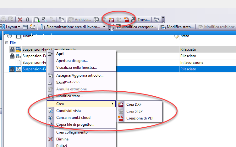

  1. Selezionare il file CAD per il quale si desidera creare manualmente il file.
  2. Fare clic con il pulsante destro del mouse e selezionare Crea > Crea (DXF, PDF, STEP). Selezionare il comando dalla barra degli strumenti.
    In alternativa, nella barra degli strumenti, fare clic su Azioni > Crea e selezionare il comando Crea (DXF, PDF, STEP).

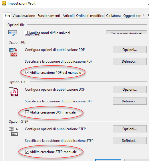

    *Importante: * I comandi Crea DXF, Crea PDF e Crea STEP sono disponibili solo per la versione più recente del file e non per le versioni precedenti/revisioni dei file CAD.
Nota: In qualità di amministratore, è necessario abilitare la casella di controllo per la creazione dei file nella sezione Opzioni DXF, PDF e STEP della finestra di dialogo Impostazioni Vault per poter utilizzare la funzionalità Crea file.
