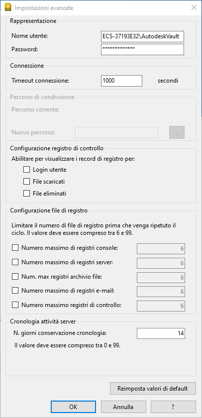

Configurare le credenziali di rappresentazione, i limiti di timeout, i percorsi di condivisione e le preferenze dei file di registro nella finestra di dialogo Impostazioni avanzate.
Selezionare Strumenti > Amministrazione.
Nella finestra di dialogo Impostazioni globali, selezionare la scheda Impostazioni avanzate.
Fare clic su Impostazioni.
Viene visualizzata la finestra di dialogo Impostazioni avanzate.
