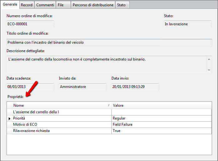

Personalizzazione delle proprietà dell'ordine di modifica
Nella finestra di dialogo Definizioni di proprietà è possibile creare le proprietà definite dall'utente per gli ordini di modifica.
Queste proprietà appartengono all'ordine di modifica stesso e non al suo contenuto.
  1. Selezionare Proprietà dalla scheda Funzionamenti della finestra di dialogo Impostazioni del Vault.
  2. Creare una nuova proprietà definita dall'utente e associarla a ordini di modifica.
A tutti gli ordini di modifica (nuovi o esistenti) sarà associata tale proprietà che può essere modificata come desiderato. La modifica della proprietà può essere eseguita dal comando Modifica dell'ordine di modifica o dalla finestra di dialogo Modifica proprietà.
Per maggiori informazioni sulla modifica delle proprietà di ordini di modifica, vedere Modifica valore proprietà.
Creazione di proprietà degli ordini di modifica
È possibile definire proprietà aggiuntive a quelle predefinite (numero ordine di modifica, titolo ordine di modifica, descrizione e così via). Un amministratore deve configurare proprietà aggiuntive prima di poterle utilizzare.

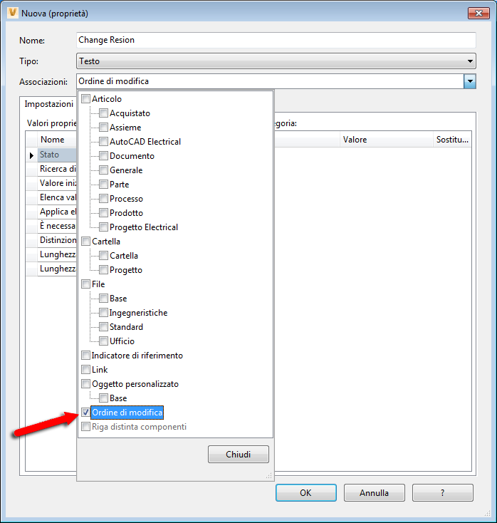

  1. Fare clic su Strumenti > Amministrazione > Impostazioni Vault.
  2. Nella finestra di dialogo Impostazioni Vault, fare clic sulla scheda Funzionamenti.
  3. Fare clic su Proprietà.
  4. Fare clic su Nuovo.
  5. Nella finestra di dialogo Nuova proprietà, digitare un nome per la nuova proprietà.
  6. Selezionare un tipo di proprietà dall'elenco Tipo.
  7. Selezionare un ordine di modifica dall'elenco Associazioni.
    new property dialog
    Se si desidera che questa proprietà venga associata ad altre classi di entità, selezionarle dall'elenco Associazioni.
  8. Immettere un valore nella casella di testo Valore iniziale.
  9. Se si desidera che l'utente possa scegliere all'interno di un elenco di valori, fare clic nel campo Elenca valori e creare il proprio elenco.
  10. Se un valore è necessario per la proprietà, selezionarlo dall'elenco a discesa È necessario un valore.
  11. Se nel campo viene fatta distinzione tra maiuscole e minuscole, fare clic nel campo Distinzione maiuscole/minuscole e selezionare i requisiti maiuscole/minuscole.
  12. Per stabilire una lunghezza massima o minima per la proprietà, immettere i valori.
    Nota: Le proprietà definite dall'utente per l'ordine di modifica non possono essere associate ad un'altra proprietà.
  13. Fare clic su OK per creare la nuova proprietà.
  14. Per eliminare una proprietà definita dall'utente, selezionarla e quindi fare clic su Elimina. L'eliminazione di una proprietà non rimuove quest'ultima dagli ordini di modifica che sono stati già creati.
  15. Fare clic su OK.
