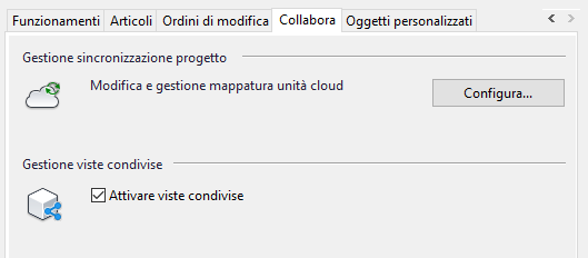

Accedere alla scheda Collabora.
- Fare clic su Strumenti > Impostazioni Vault.
- Nella finestra di dialogo Impostazioni Vault, selezionare la scheda Collabora.
Gestione sincronizzazione progetto
Nota: Questa funzionalità è disponibile solo in Vault Professional. È inoltre necessario abbonarsi a Fusion Team per utilizzare Project Sync.
Configurare la sincronizzazione file tra Vault e unità di Autodesk Cloud. Con Project Sync è possibile:
- Caricare contenuti in un'unità cloud
- Scaricare contenuti da un'unità cloud
- Pianificare la sincronizzazione file tra Vault e un'unità di Autodesk Cloud
- Impostare la mappatura cartelle per la sincronizzazione di file
Abilita sincronizzazione manuale
La sincronizzazione manuale consente di caricare contenuti in un'unità cloud o scaricare contenuti da un'unità cloud su richiesta.
