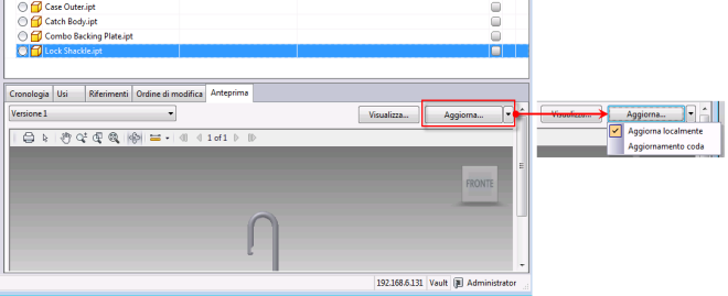

Invio di un unico lavoro mediante il client di Vault
Inviare un lavoro al server dei lavori per l'elaborazione con il client di Vault.
  1. Selezionare un file, quindi la freccia accanto al pulsante Aggiorna.
  2. Nel menu visualizzato selezionare Aggiornamento coda.
  3. Fare clic sul pulsante Aggiorna.
Nota: Questa impostazione rimane selezionata e ogni volta che si seleziona il pulsante Aggiorna il server dei lavori verrĂ  utilizzato per la creazione del file di visualizzazione.
