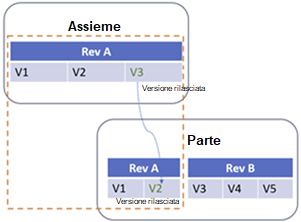

Quando una versione all'interno di una revisione è contrassegnata come rilasciata, ottiene la priorità sulle versioni più recenti e va a rappresentare la revisione. Questa assegnazione di priorità è nota come preferenza ai dati rilasciati e corrisponde ad un'opzione disattivabile in varie finestre di dialogo.
Prendiamo un semplice esempio in cui l'assieme si trova in corrispondenza della revisione A e la parte si trova in corrispondenza della revisione B.

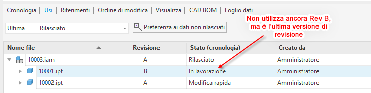

Ecco un esempio in cui abbiamo un assieme e una parte entrambi in revisione A.
Vediamo la scheda Usi. Nella scheda Usi sono elencati i file utilizzati nel modello corrente.
Fare clic sul pulsante di visualizzazione
per alternare tra Preferenza ai dati rilasciati o non rilasciati. Notare che il pulsante visualizzazione consente unicamente la visualizzazione e non modifica lo stato del file o del componente.
L'opzione Ultima rappresenta la revisione/versione più recente a cui è collegato l'elemento principale. L'intento è di visualizzare l'ultima versione di ogni componente associato all'elemento principale. Tuttavia, ciò non significa necessariamente che il componente principale stia attualmente utilizzando tale versione.
Rilasciato fa riferimento alla versione rilasciata. L'intento è di visualizzare la versione rilasciata che viene utilizzata.
, nella scheda Usi viene visualizzata la versione più recente del file. Mostra la fase corrente di tutti i componenti/sottocomponenti.
, nella scheda Usi viene visualizzata la versione del file rilasciato, se disponibile.
, nella scheda Usi viene visualizzata la versione più recente del file nella revisione utilizzata.
, nella scheda Usi viene visualizzata la versione rilasciata del file nella revisione utilizzata, se disponibile.La versione principale o versione suggerita è sempre l'ultima versione di un file, anche se l'opzione Preferenza ai dati rilasciati è attivata.
