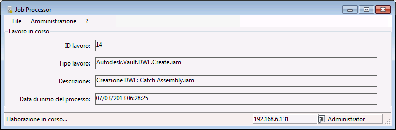

Job Processor
Il Job Processor è un'applicazione che prenota i lavori in coda e li estrae dal server dei lavori per elaborarli. Poiché il Job Processor viene installato con il client di Vault, qualsiasi stazione di lavoro con Autodesk Vault può essere utilizzata per pubblicare lavori.
Dalla finestra di dialogo Job Processor, un utente può interrompere e riprendere l'elaborazione, impostare l'account utente Vault utilizzato per elaborare i lavori e determinare i tipi di lavori che Job Processor crea e pubblica.
Nota: Il menu Amministrazione del Job Processor consente di configurare il processore affinché venga avviato automaticamente all'avvio della stazione di lavoro.
Dettagli del Job Processor
| Dettaglio | Descrizione |
ID lavoro | Visualizza il numero del lavoro in corso di elaborazione. |
Tipo lavoro | Visualizza una descrizione del lavoro in corso di elaborazione. |
Descrizione | Visualizza ulteriori informazioni sui lavoro nella coda. |
Stato | Visualizza lo stato corrente del Job Processor. |
Barra di stato | Visualizza il nome e l'account utente del server. |
Data di inizio del processo | La data e l'ora di inizio dell'elaborazione di un lavoro. |
