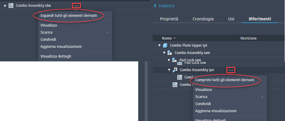

Espandi/Comprimi righe
Consente di espandere o comprimere le righe in una vista struttura. Questa funzionalità è disponibile nella pagina dei dettagli File (schede Usi e Riferimenti) e Articoli (Riferimenti e Distinta componenti).
Per espandere/comprimere tutte le righe:
Espandi tutti gli elementi derivati/Comprimi tutti gli elementi derivati
Per espandere le righe compresse in una vista struttura:
Analogamente, per comprimere le righe espanse, posizionare il cursore sulla riga principale e selezionare l'icona con i puntini di sospensione (...) per selezionare "Comprimi tutti gli elementi derivati".
