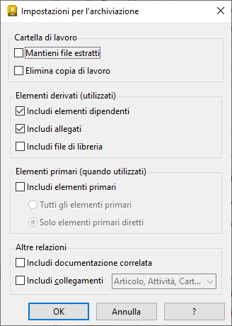

  3. Fare clic su Impostazioni per la finestra di dialogo Archivia.
    Viene visualizzata la finestra di dialogo Impostazioni per l'archiviazione.
  4. Nella finestra di dialogo Impostazioni per l'archiviazione, specificare se si desidera mantenere il file estratto per ulteriori modifiche e se si desidera eliminare la copia locale del file dopo l'archiviazione nel Vault.
  5. Selezionare la casella di controllo Includi elementi derivati per applicare l'operazione del Vault a tutti i file da cui dipende il file selezionato.
  6. Selezionare la casella di controllo Includi elementi primari per applicare l'operazione del Vault a tutti i file che dipendono dal file selezionato. Se tale casella di controllo è selezionata, è possibile specificare se includere solo gli elementi primari diretti o tutti gli elementi primari del file.
  7. Selezionare l'opzione Includi documentazione correlata per applicare l'operazione del Vault ai file di disegno correlati.
  8. Selezionare l'opzione Includi collegamenti per applicare l'operazione ai file raccolti dai collegamenti a file, cartelle, articoli o ordini di modifica.
    Nota:
    Questa opzione disponibile solo in Vault Professional.
  9. Fare clic su OK.
