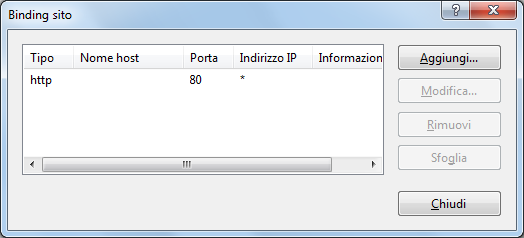

  3. Nella finestra di dialogo Internet Information Services, espandere computer locale ►Siti, fare clic con il pulsante destro del mouse su Sito Web predefinito e selezionare Associazioni.
  4. Selezionare l'impostazione HTTP e fare clic su Modifica.
  5. Impostare su 80 il numero di porta e fare clic su OK.

  5. Fare clic con il pulsante destro del mouse su Sito Web predefinito e scegliere Modifica binding.
  6. Selezionare l'impostazione HTTP e fare clic su Modifica.
  7. Impostare su 80 il numero di porta e fare clic su OK.
