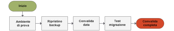

Fase 1: convalida di backup e verifica della migrazione
Autodesk consiglia che ogni aggiornamento del Vault inizi con un backup convalidato.
La procedura seguente per la verifica l'aggiornamento è il metodo consigliato per la convalida di un backup.
Ambiente di prova
La procedura ottimale consiste nell'eseguire un aggiornamento di prova del server del Vault su un computer simile al server di produzione. Un aggiornamento di prova consente di stabilire con tranquillità se il backup è valido e identificare eventuali insidie, senza alcun impatto sull'ambiente di produzione. Di seguito è riportata una panoramica dei vantaggi dell'ambiente di test.

Ripristino backup
Utilizzare l'applicazione del server del Vault per ripristinare il backup di produzione nell'ambiente di test.

Convalida dei dati ripristinati
Verificare che l'archivio di file e i database siano completi e che l'ambiente ripristinato sia operativo. Utilizzare un client per verificare il contenuto e l'applicazione del server del Vault per verificare la configurazione.
Test migrazione
Applicare le procedure dettagliate in questo documento all'ambiente di prova. L'uso dell'ambiente di prova costituisce un'opzione sicura per provare il processo di migrazione e scoprire ostacoli imprevisti. Sebbene questo processo possa richiedere tempo, a lungo termine consente di risparmiare tempo e stress, evitando di impattare sull'ambiente di produzione.
