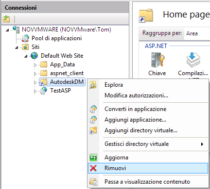

In caso di esito negativo, la directory non esiste. L'errore indica che l'installazione precedente non è avvenuta correttamente. Utilizzare l'utilità di gestione di IIS per individuare e rimuovere la directory virtuale e la directory a cui fa riferimento.
Windows Server 2019 e versioni successive
  1. Dal menu Start, aprire Strumenti di amministrazione.
  2. Fare doppio clic su Gestione Internet Information Services (IIS).
  3. Nella finestra di dialogo Internet Information Services, espandere il nodo computer locale ► Siti e fare clic su Sito Web predefinito.
  4. Se è presente una cartella denominata AutodeskDM, fare clic con il pulsante destro del mouse su questa cartella e selezionare Rimuovi.
Windows 10 e versioni successive
  1. Accedere al Pannello di controllo e fare clic su Sistema e sicurezza.
  2. Fare clic su Strumenti di amministrazione .
  3. Fare doppio clic su Internet Information Services.
  4. Nella finestra di dialogo Internet Information Services, espandere il nodo computer locale ► Siti e fare clic su Sito Web predefinito.
  5. Se è presente una cartella denominata AutodeskDM, fare clic con il pulsante destro del mouse su questa cartella e selezionare Rimuovi.
