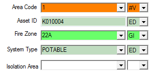

Di seguito è riportato un esempio di dati contrassegnati da un foglio proprietà.
