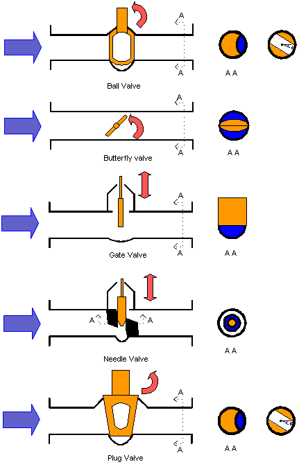

Tipi di costruzione delle valvole
I seguenti tipi di costruzione delle valvole sono disponibili per la selezione in InfoWorks WS Pro:
Diversi tipi di valvole

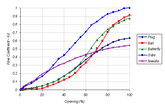

Caratteristiche delle valvole
InfoWorks WS Pro contiene una serie di curve integrate per valvole tipiche, che possono essere visualizzate facendo clic con il pulsante destro del mouse sulla pagina della curva della valvola nella griglia dei collegamenti.
Caratteristiche della valvola
InfoWorks WS Pro utilizza le curve integrate per calcolare le perdite minori della valvola relative alla percentuale di apertura della valvola, specificata nella pagina Controllo valvola del foglio proprietà della valvola.
Coefficiente di perdita locale

Per un'apertura intermedia O, dove , viene utilizzata un'interpolazione non lineare per determinare il coefficiente di perdita locale , che soddisfa .
L'interpolazione è data da:
Kd coefficiente di portata=

Perdite minori della valvola
La perdita minore attraverso una valvola viene calcolata utilizzando una curva della valvola integrata o definita dall'utente. La curva utilizzata dipende dal tipo di costruzione della valvola. Queste curve possono essere visualizzate nella pagina Parametri valvola del foglio proprietà della valvola.
Un fattore di scala da applicare alla curva della valvola viene calcolato come segue:
L'utente specifica il coefficiente di perdita per la valvola quando è completamente aperta. Questo valore è correlato alla geometria della valvola ed è specificato dal produttore. Se non viene specificato un coefficiente di perdita, InfoWorks WS Pro presuppone un valore minimo di 0,01 per il moltiplicatore del coefficiente di perdita della curva della valvola.
Il moltiplicatore del coefficiente di perdita della curva della valvola viene calcolato come segue:
(1)
dove:
Coefficiente di perdita (aperto) della valvola (specificato nella pagina Parametri valvola)
Coefficiente di perdita completamente aperto per la curva
Il moltiplicatore del coefficiente di perdita della curva della valvola viene quindi applicato alla curva della valvola.
La perdita minore della valvola viene calcolata come segue:
(2)
dove:
Coefficiente di perdita della valvola parzialmente aperta (apertura specificata nella pagina Controllo valvola)
V = velocità:
(3)
dove:
Av area nominale completamente aperta della valvola
Nota: La perdita minore della valvola si aggiunge alle eventuali perdite dovute al coefficiente di perdita locale condotta e al valore di scabrezza, K.
