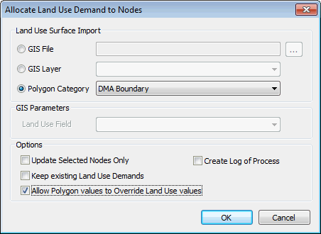

Alloca richiesta di uso del suolo ai nodi
La finestra di dialogo Alloca richiesta di uso del suolo ai nodi viene utilizzata quando si esegue l'allocazione automatica delle richieste di uso del suolo alla rete. La finestra di dialogo viene visualizzata selezionando Poligoni dei nodi | Alloca richiesta di uso del suolo ai nodi dal menu Modello. Ciò consente di calcolare automaticamente il contributo delle domande di area di uso del suolo ai nodi nella rete utilizzando i dati importati da GIS.

Importazione superficie uso del suolo
Selezionare l'origine dei dati del poligono di uso del suolo:
Opzione Descrizione
File GIS
Immettere il percorso di un file GIS o utilizzare il pulsante per cercare un file.
Layer GIS
Selezionare un layer dall'elenco a discesa dei layer aperti nella planimetria corrente.
Categoria poligoni
Selezionare l'opzione Categoria poligoni per utilizzare poligoni già importati o digitalizzati nella rete.
Selezionare una categoria di poligoni dall'elenco a discesa. Solo i poligoni associati alla categoria selezionata verranno considerati poligoni di uso del suolo durante il processo di allocazione.
Parametri GIS
Se si utilizzano dati di origine layer o file GIS, selezionare il campo contenente il riferimento Uso del suolo dall'elenco a discesa Campo di uso del suolo.
Opzioni
Opzione Descrizione
Aggiorna solo i nodi selezionati
Selezionare la casella Aggiorna solo i nodi selezionati per limitare l'aggiornamento delle domande di uso del suolo ai soli nodi attualmente selezionati. Le domande di uso del suolo rimarranno invariate per gli altri nodi della rete.
Nota:
Nota: Se l'opzione Aggiorna solo i nodi selezionati non è selezionata, la domanda di uso del suolo in tutti i nodi della rete verrà aggiornata.
Conserva richieste di uso del suolo esistenti
Selezionare la casella Conserva richieste di uso del suolo esistenti per mantenere la domanda di uso del suolo già allocata ai nodi da aggiornare. Le domande generate dal processo di allocazione corrente verranno aggiunte alle domande di uso del suolo esistenti.
Nota:
Se l'opzione Conserva richieste di uso del suolo esistenti non è selezionata, la domanda di uso del suolo in corrispondenza dei nodi da aggiornare verrà sovrascritta.
Consenti ai valori del poligono di sostituire i valori di uso del suolo
Questa opzione è disponibile solo quando si utilizzano oggetti poligono nella rete come origine dei dati del poligono di uso del suolo.
Selezionare la casella Consenti ai valori del poligono di sostituire i valori di uso del suolo per consentire l'utilizzo delle informazioni sulla domanda specificate nel poligono (nei campi Numero o Proprietà, Consumo specifico e Richiesta di uso del suolo) rispetto alle informazioni sulla domanda specificate in Uso del suolo.
L'ID del poligono di uso del suolo verrà assegnato al nodo insieme alla domanda di uso del suolo e può essere visualizzato nella scheda Uso del suolo del foglio proprietà Nodi.
Per ulteriori dettagli, vedere Calcolo della domanda di uso del suolo nei nodi.
Crea log del processo
Selezionare la casella Crea log del processo per visualizzare un registro di riepilogo una volta completato il processo di allocazione.
Il log viene salvato temporaneamente nella cartella di lavoro come file HTML. Quando il registro viene chiuso in InfoWorks, il file di log nella cartella di lavoro locale viene rimosso. Per visualizzare il log in un secondo momento, è necessario salvare il file presente nella cartella di lavoro locale in un'altra directory e/o con un nome diverso.
