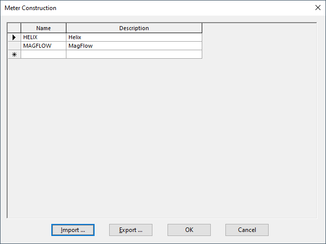

Meter Construction dialog
Elemento Descrizione
Nome (colonna)
È possibile creare una nuova scelta compilando questo campo per la riga con l'asterisco, quindi facendo clic sulla riga che contiene successivamente l'asterisco.
La lunghezza massima dei nomi varia a seconda del tipo di elenco di scelte.
Descrizione (colonna) Se lo si desidera, è possibile aggiungere una descrizione.
Importa (pulsante) Apre una finestra di dialogo Apri di Windows per scegliere il file CSV contenente i dettagli della scelta che si desidera importare.
Esporta (pulsante) Apre una finestra di dialogo Salva con nome di Windows per scegliere una posizione e un nome per un file CSV contenente i dettagli della selezione che si desidera esportare.
