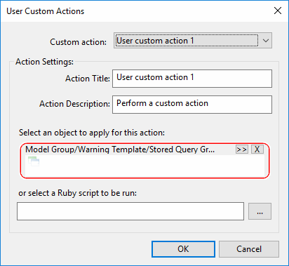

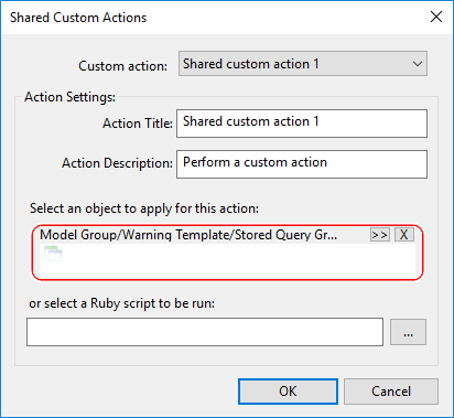

Finestra di dialogo Azioni personalizzate
Sono disponibili due implementazioni della finestra di dialogo Azioni personalizzate:
User Custom Actions dialog
Opzione Descrizione
Azione personalizzata Elenco a discesa di 10 azioni personalizzate. I numeri tra parentesi non cambiano quando il titolo dell'azione (vedere di seguito) viene modificato.
impostazioni di azioni
Titolo azione Il titolo dell'azione verrà visualizzato nel menu a discesa Azione personalizzata, nel menu delle azioni e nelle descrizioni comandi per la barra degli strumenti Azioni condivise e nella barra degli strumenti Azioni utente.
Descrizione azione Questa descrizione dell'azione viene visualizzata nella barra di stato quando si posiziona il cursore sulle voci del menu azione o sui pulsanti della barra degli strumenti.
Selezionare un oggetto da applicare per eseguire l'azione
Consente di selezionare un oggetto struttura del database da applicare alla planimetria quando è selezionata l'azione personalizzata.
Nota: È possibile selezionare un oggetto struttura o un file script Ruby esterno. Non è possibile selezionarli entrambi.
o selezionare uno script Ruby da eseguire
Consente di selezionare un file di script Ruby esterno da eseguire quando viene selezionata l'azione personalizzata.
