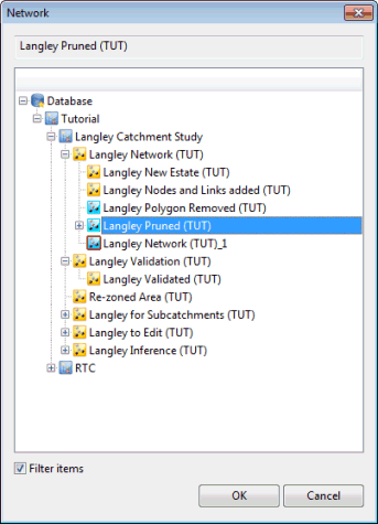

Finestra di dialogo di selezione degli elementi del database
Questa finestra di dialogo viene visualizzata quando è necessario selezionare un elemento da un database, in genere dopo aver fatto clic sul pulsante Sfoglia Browse in una finestra di dialogo.
Vedere anche Finestra di dialogo Crea nuovo oggetto.
Elemento Descrizione
Casella del nome dell'oggetto selezionato Questa casella non contiene nulla finché non si seleziona un oggetto di database valido.
Vista struttura database
Consente di spostarsi nel database in modo analogo a quanto avviene nelle finestre Esplora risorse o Gruppo di modelli.
Se si fa clic sul simbolo Plus a sinistra di un elemento, questo viene espanso in modo da visualizzare tutti gli oggetti in esso contenuti. Fare clic sul simbolo Minus per comprimere nuovamente l'elemento.
Quando si fa clic su un elemento valido del database, questo viene visualizzato nella casella del nome dell'oggetto selezionato sopra la struttura.
È possibile selezionare dal database un solo elemento alla volta: le selezioni multiple non sono supportate.
Per una descrizione completa del significato delle diverse icone visualizzate nella struttura, vedere Elementi del database.
Filtra elementi
Se selezionata, questa opzione indica che vengono visualizzati solo gli oggetti del database pertinenti all'operazione corrente. Deselezionare l'opzione per mostrare tutti gli oggetti. Indipendentemente dal fatto che la casella di controllo sia selezionata o meno, è possibile selezionare solo un elemento del tipo corretto per l'attività attualmente in corso.
OK
Inserisce l'oggetto selezionato nel campo da cui è stata richiamata questa finestra di dialogo e chiude la finestra stessa.
