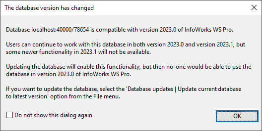

Finestra di dialogo Modifica versione database
La finestra di dialogo Modifica versione database viene visualizzata quando si installa una nuova versione di InfoWorks WS Pro. Informa l'utente che la versione del database è cambiata e illustra le implicazioni dell'aggiornamento alla versione più recente.
Contiene la casella di controllo Non visualizzare più questa finestra di dialogo. Se l'opzione è deselezionata (impostazione di default), questa finestra di dialogo viene visualizzata ad ogni apertura del database.
Se l'opzione è selezionata, la finestra di dialogo non verrà più visualizzata.
Tutti gli aggiornamenti dei database SQL Server o Oracle devono essere eseguiti manualmente tramite script SQL. In questo caso, verrà visualizzata una finestra di dialogo diversa.
