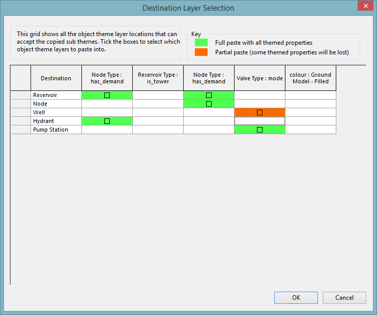

Finestra di dialogo Selezione layer di destinazione
Questa finestra di dialogo viene utilizzata per copiare i sottotematismi nei layer degli oggetti. I sottotematismi copiati verranno aggiunti ai layer dell'oggetto di destinazione e verranno visualizzati nella relativa finestra di dialogo Editor tematismi layer.
La finestra di dialogo viene visualizzata quando si fa clic sul pulsante OK della finestra di dialogo Copia sottotematismi.
Destination layer selection
Elemento Descrizione
Griglia Mostra i layer oggetto di destinazione compatibili con i campi dei tematismi selezionati per la copia. Se la griglia non contiene caselle di controllo, significa che non esistono layer di oggetti di destinazione compatibili.
Caselle di controllo Selezionare la casella relativa ad ogni layer di oggetti in cui si desidera copiare i sottotematismi. Prendere nota della spiegazione dei colori delle celle.
