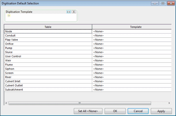

Finestra di dialogo Selezione di default di digitalizzazione
Questa finestra di dialogo consente di selezionare i template memorizzati in un template di digitalizzazione da utilizzare per l'impostazione dei valori di default quando vengono creati nuovi oggetti di rete.
La finestra di dialogo viene visualizzata quando è selezionata l'opzione Default di digitalizzazione dal menu Strumenti.
Le impostazioni in questa finestra di dialogo vengono applicate quando si seleziona la casella Inizializza nuovi oggetti con i valori di digitalizzazione di default nella pagina Generale della finestra di dialogo Proprietà e tematismi Planimetria.
Elemento Descrizione
Template di digitalizzazione Il template di digitalizzazione contenente i template da utilizzare per l'impostazione dei valori di default. È possibile trascinare un template di digitalizzazione in questa casella dalla finestra Gruppo di modelli oppure utilizzare il pulsante Sfoglia per individuarne e aprirne uno.
Tabella/Griglia modello
Il template da utilizzare per ciascun oggetto di rete può essere mappato ad un tipo di oggetto selezionandolo dall'elenco a discesa nella colonna Template della griglia. Ogni elenco a discesa contiene solo i template del template di digitalizzazione selezionato che corrispondono al tipo di oggetto nella riga.
Imposta tutto <nessuno> Utilizzare questa opzione per cancellare le mappature esistenti e impostare tutti i campi su <nessuno>. Le mappature dei template sono memorizzate dall'utilizzo precedente della finestra di dialogo.
OK Consente di applicare le modifiche apportate alle mappature del template e chiudere la finestra di dialogo.
Annulla Consente di annullare eventuali modifiche apportate dopo l'ultima applicazione delle modifiche e per chiudere la finestra di dialogo
Applica Consente di applicare tutte le modifiche apportate alle mappature del template
