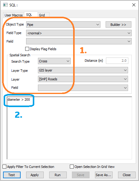

SQL query context:
  • Tipo di oggetto: Condotta
  • [Spatial] Tipo di ricerca: Trasversale
  • [Spatial] Tipo di layer: Layer GIS
  • [Spatial] Layer: [SHP] Roads
diameter > 200
Questa query consente di:
  1. Cercare eventuali condotte che intersecano strade nel layer "[SHP] Roads"
  2. Utilizzare le condotte del passaggio 1 per selezionare quelle con un diametro maggiore di 200

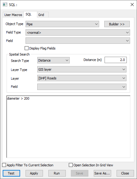

Esempio 1
SQL query context:
  • [Spatial] Tipo di ricerca: Distanza
  • [Spatial] Distanza: 2.0
diameter > 200
utilizza i dati GIS per trovare tutte le condotte con un diametro superiore a 200 che si trovano entro 2 metri da una strada.

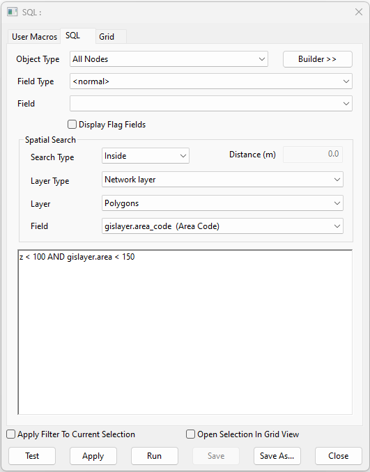

Esempio 2
SQL query context:
  • Tipo di oggetto: Tutti i nodi
  • [Spatial] Tipo di ricerca: Interno
  • [Spatial] Tipo di layer: Layer di rete
  • [Spatial] Layer: Poligoni
z < 100 AND gislayer.area > 150
Seleziona tutti i nodi con una quota altimetrica minore di 100 che si trovano all'interno di un poligono con un'area maggiore di 150.

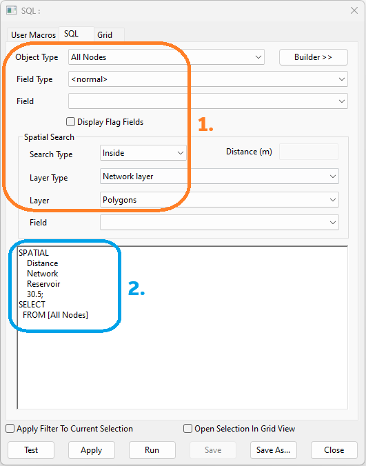

  1. Come le query standard, anche le query spaziali osservano le regole di precedenza della finestra di dialogo SQL, vale a dire che le opzioni specificate nelle caselle combinate e nella casella di testo fungono da configurazione spaziale iniziale fino a quando non viene modificata da un'istruzione SPATIAL. Ad esempio:
    SQL query context:
    SPATIAL
      Distance
      Network
      Reservoir
      30.5;
    SELECT
     FROM [All Nodes]
    Questa query consente di selezionare prima tutti i nodi che si trovano all'interno di un poligono di rete, quindi tutti i nodi che si trovano entro 30,5 unità di distanza da un oggetto serbatoio.
