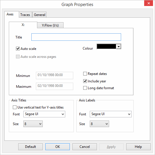

Finestra di dialogo Proprietà grafico
Questa finestra di dialogo consente di modificare le proprietà di visualizzazione del grafico.
La finestra di dialogo viene visualizzata facendo clic con il pulsante destro del mouse sulla vista grafico e scegliendo Proprietà grafico oppure facendo doppio clic sull'asse di interesse in un grafico.
Graph Properties dialog
Elemento Descrizione
Pagina Assi
Consente di modificare le etichette, gli intervalli e altre opzioni di visualizzazione per gli assi x e y. Ogni asse distinto ha la propria scheda nella pagina.
La precisione decimale degli assi X e Y può essere personalizzata per i grafici a dispersione mentre solo la precisione decimale dell'asse Y può essere modificata per gli altri grafici
Pagina Tracce Mostra lo stile per ogni traccia del grafico. È possibile fare doppio clic su una traccia in questa pagina per aprire la finestra di dialogo Stile traccia.
Pagina Generale Consente di impostare il titolo di un grafico, gli stili generali e la visualizzazione dei flag dei dati live.
Pulsante Default Salva le impostazioni correnti nella finestra di dialogo come valori di default per i grafici futuri. Vengono salvate solo le impostazioni generiche. Ad esempio, i titoli degli assi che possono variare da un grafico all'altro non vengono salvati.
