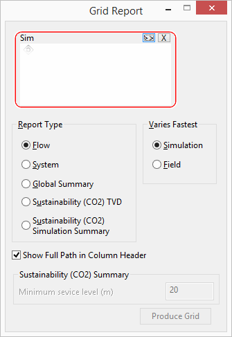

Finestra di dialogo Rapporto griglia (variabile nel tempo)
Questa finestra di dialogo viene utilizzata per impostare un rapporto griglia di risultati variabili nel tempo per una o più simulazioni.
La finestra di dialogo viene visualizzata quando si seleziona Risultati | Rapporti griglia | Risultati di riepilogo di portata, sistema e globali.
Grid Report Dialog
Elemento Descrizione
Simulazione
Per identificare una o più simulazioni su cui basare il rapporto.
  • È possibile trascinare una o più simulazioni nella casella dalla finestra Esplora risorse o dalla finestra Gruppo di modelli.
  • È possibile fare clic sul pulsante Browse (Sfoglia) per cercare una simulazione.
  • È possibile utilizzare il pulsante (Elimina selezione) per eliminare elementi dalla casella.
Tipo di rapporto
Il tipo di rapporto da generare.
  • Portata: visualizza la vista Rapporto griglia (portata)
  • Sistema: visualizza la vista Rapporto griglia (sistema)
  • Riepilogo globale: visualizza la vista Rapporto griglia (globale)
  • Sostenibilità (CO2) TVD: visualizza la vista Rapporto griglia (riepilogo sostenibilità CO2)
  • Riepilogo simulazione s&ostenibilità (CO2): visualizza la vista Rapporto griglia (riepilogo sostenibilità CO2)
Varia più velocemente
Per un rapporto per portata o sistema, se sono state selezionate più simulazioni, questa opzione consente di modificare l'ordine delle colonne:
  • Scegliere Simulazione per ordinare tutte le colonne in base alla simulazione.
  • Scegliere Campo per ordinare le colonne in base al nome del campo.
Mostra percorso completo nell'intestazione di colonna Visualizza il percorso completo dell'oggetto Simulazione nella casella del titolo del grafico. Se questa opzione è deselezionata, viene visualizzato solo il nome della simulazione.
Riepilogo della sostenibilità (CO2) Per un rapporto di sostenibilità, la casella Livello di servizio minimo è abilitata. La potenziale perdita di energia in corrispondenza dei rubinetti dei clienti viene calcolata supponendo che questo carico sia raggiunto in corrispondenza del nodo. La perdita di energia al livello minimo di servizio viene confrontata con la perdita calcolata durante la simulazione per fornire una valutazione dell'efficienza idrica.
Produci griglia Genera il rapporto.
