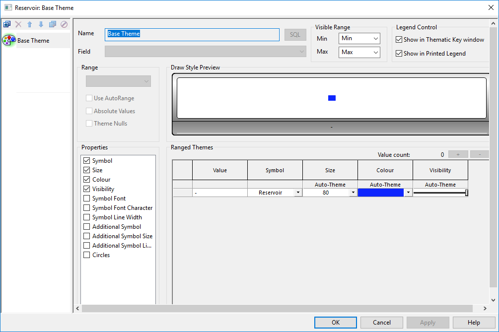

Finestra di dialogo Editor tematismi layer
Questa finestra di dialogo viene utilizzata per modificare i tematismi di base e per creare e modificare i sottotematismi.
La finestra di dialogo consente di modificare le opzioni di visualizzazione per tematismi e tracciati contorno per ogni oggetto di rete e modello di terreno nella finestra Planimetria. È composta da:
Ogni layer (tipo di oggetto o modello di terreno) può avere un gruppo ordinato di tematismi (il tematismo di base e gli eventuali sottotematismi). È possibile creare sottotematismi per gli oggetti che non li hanno o creare altri sottotematismi per gli oggetti che li hanno già. L'ordine di visualizzazione dei sottotematismi nel riquadro di gestione determina l'ordine in cui vengono applicati alla planimetria.
Il tematismo di base è il tematismo di default e viene fornito per ogni layer (oggetto di rete o modello di terreno). È sempre l'ultimo tematismo elencato nel riquadro di gestione se per lo stesso layer sono presenti anche dei sottotematismi. I sottotematismi di base possono essere modificati, ma non spostati, disabilitati o eliminati. Alcuni layer sono già dotati di un sottotematismo.
La finestra di dialogo viene visualizzata quando si fa clic su un pulsante Modifica nella colonna Tematismo della pagina Layer e tematismi della finestra di dialogo Proprietà e tematismi planimetria.
Mostra immagine
Layer Theme Editor
Riquadro di gestione
Barra degli strumenti

Area dell'elenco tematismi
Il tematismo di base e gli eventuali sottotematismi sono elencati nell'area sotto la barra degli strumenti.
L'icona del tematismo corrente viene visualizzata con uno sfondo verde. Le impostazioni per il tematismo corrente vengono visualizzate nel riquadro dell'editor.
Riquadro dell'editor
Le impostazioni per il tematismo di base o per il sottotematismo attualmente selezionato vengono visualizzate nel riquadro dell'editor.
Elemento Descrizione
Nome
Nome del tematismo corrente. È possibile modificare il nome del sottotematismo in questa casella.

Proprietà
Queste sono le proprietà dell'oggetto rete così come sono visualizzate sulla planimetria.
Quando si seleziona una proprietà, nella griglia Tematismi con intervallo viene visualizzata la colonna corrispondente.
Per il tematismo di base, quando si modificano gli attributi di una proprietà nella griglia Tematismi con intervallo, tali attributi verranno utilizzati per rappresentare l'oggetto di rete sulla planimetria, a meno che non vengano sostituiti da un sottotematismo.
Per un sottotematismo, quando si modificano gli attributi di una proprietà nella griglia Tematismi con intervallo, tali attributi vengono utilizzati per rappresentare il parametro (campo) per il quale è stato creato il sottotematismo. È possibile impedire che ciò si verifichi per un particolare valore controllato da uno specifico sottotematismo applicando la proprietà Ignora (vedere nella sezione colonne Proprietà di seguito).
Elemento
Descrizione
Conteggio valori
Value count tool
Per i sottotematismi, i pulsanti più e meno aggiungono o rimuovono rispettivamente i valori compresi nell'intervallo (se applicabile). Se si tengono premuti i pulsanti, è possibile aggiungere o rimuovere più valori. Il numero di valori viene visualizzato accanto ai pulsanti.
Quando l'intervallo è Continuo, i valori aggiunti vengono calcolati in base al tipo di distribuzione selezionato (vedere di seguito).
Il conteggio dei valori non è applicabile ai tematismi di base.
