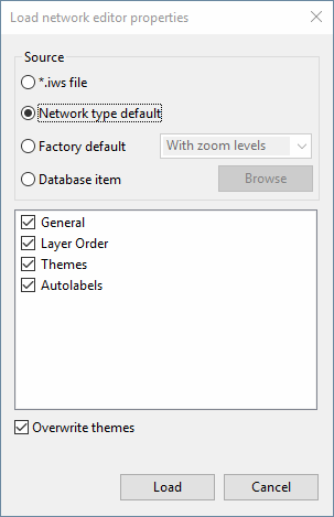

Finestra di dialogo Carica proprietà editor di rete
La finestra di dialogo Carica proprietà editor rete viene utilizzata per caricare le impostazioni salvate in precedenza delle proprietà associate alla rete.
La finestra di dialogo viene visualizzata quando si fa clic sul pulsante Carica in una scheda o in una pagina qualsiasi della finestra di dialogo Proprietà e tematismi planimetria.
Load Network Editor Properties dialog
Elemento
Descrizione
Origine
File *.iws
Per caricare un file delle proprietà della planimetria esistente (.iws). Facendo clic sul pulsante Sfoglia viene visualizzata una finestra di dialogo Apri standard di Windows in cui è possibile individuare il file .iws.
Default tipo di rete
Per sovrascrivere le impostazioni correnti con le impostazioni di default dell'utente per il tipo di rete corrente.
Default di fabbrica
Per sovrascrivere le impostazioni correnti con una scelta di impostazioni di sistema.
Con i livelli di zoom Un tematismo che cambia gli oggetti visualizzati a seconda del livello di zoom della planimetria.
Base Il tematismo classico.
Elemento del database
Per caricare un elemento del database dei tematismi esistenti. Facendo clic sul pulsante Sfoglia viene visualizzata una finestra di dialogo che consente di selezionare il tematismo da caricare.
Questa opzione è disattivata per le proprietà Sezione e le proprietà Layout griglia.
Sfoglia Disponibile per l'utilizzo con l'opzione File *.iws e con l'opzione Elemento del database.
Casella Proprietà e tematismi
Disponibile quando è selezionata l'opzione Default tipo di rete o Default di fabbrica.
Gli elementi selezionati verranno caricati.
Sovrascrivi tematismi
Se l'opzione è selezionata, i sottotematismi esistenti verranno sovrascritti con quelli nuovi.
Se l'opzione è deselezionata, questa operazione non sovrascriverà i sottotematismi esistenti con lo stesso nome nello stesso layer.
