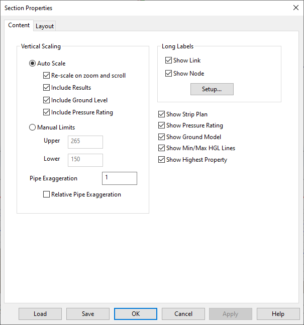

Scheda Contenuto
Questa scheda consente di modificare il modo in cui una sezione longitudinale viene visualizzata nella finestra Sezione longitudinale.
Content tab of the Long Section Properties dialog
Elemento Descrizione
Messa in scala verticale
È possibile impostare manualmente i limiti di scala altimetrica per la vista Sezione longitudinale oppure consentire a InfoWorks WS Pro di gestire la messa in scala della vista stessa. È possibile impostare le opzioni da utilizzare con la messa in scala automatica.
Scala automatica
Selezionare questa opzione per abilitare la messa in scala automatica, quindi selezionare una o più delle seguenti opzioni:
Ridimensiona durante lo zoom e lo scorrimento: consente di regolare le scale per visualizzare i dati attualmente visibili con la scala massima possibile.
Includi risultati: consente di regolare la scala dell'asse Y per includere la visualizzazione dei risultati della simulazione.
Includi livello terreno: consente di regolare la scala dell'asse Y per includere la visualizzazione del livello del terreno.
Includi pressione max presunta: consente di regolare la scala dell'asse Y per includere la visualizzazione dell'inviluppo della pressione massima presunta, con il livello di base della quota altimetrica della condotta e l'altezza uguali alla pressione massima presunta specificata per la condotta.
Limiti manuali Selezionare questa opzione se si desidera impostare i propri limiti di altezza per i dati visualizzati nella vista. Nelle caselle Superiore e Inferiore, immettere l'altezza al di sopra del datum per la parte superiore e inferiore della visualizzazione.
Amplificazione condotta
Il valore di default è 1. I valori validi sono compresi tra 0.01 e 100.
Regola la scala delle condotte nella sezione longitudinale rispetto alle altre dimensioni visualizzate.
Aumentando il valore al di sopra di 1, le condotte diventano più evidenti.
Amplificazione relativa condotta Se questa opzione è selezionata, il grado di amplificazione della condotta cambia a seconda del livello di zoom.
Etichette lunghe
Mostra collegamento Mostra le etichette dei collegamenti nella parte inferiore della finestra Sezione longitudinale.
Mostra nodo Mostra le etichette dei nodi nella parte inferiore della finestra Sezione longitudinale.
Configurazione Visualizza la finestra di dialogo Impostazioni campo etichetta di rete, che è possibile utilizzare per modificare i dati visualizzati sulle etichette.
Mostra piano di striscia Mostra il piano semplice, che corre lungo la parte superiore della visualizzazione. Il piano di striscia identifica la posizione relativa dei nodi lungo la sezione.
Mostra pressione max presunta Mostra la pressione massima presunta delle condotte. Con la casella selezionata, la pressione massima presunta verrà visualizzata come una singola linea rossa.
Mostra modello terreno Mostra la linea che rappresenta le altezze del modello di terreno attualmente caricato.
Mostra linee HGL min/max Mostra le linee di pendenza idraulica minima/massima (ad esempio, il carico minimo e massimo durante la simulazione). Si tratta di due linee che mostrano la pressione/il carico minimo e massimo.
Mostra proprietà più alta Mostra la linea che rappresenta la proprietà più alta.

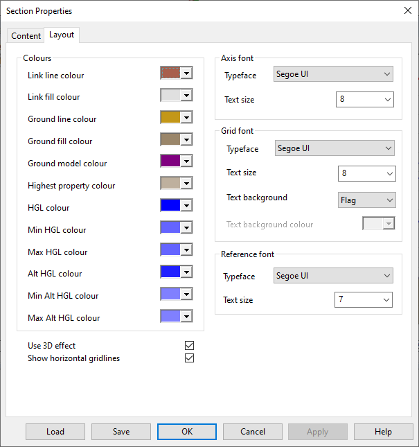

Scheda Layout
La scheda Layout consente di modificare gli attributi, inclusi colori e font.
Opzione
Descrizione
Colori
Colore linea di collegamento: colori delle linee che visualizzano i collegamenti
Colore riempimento collegamento: colore di riempimento del collegamento
Colore linea terreno: colore della linea che visualizza il livello terreno determinato dai valori del livello terreno del nodo connesso
Colore riempimento terreno: colore del riempimento sotto la linea terreno
Colore modello terreno: colore della linea che visualizza il livello terreno determinato dal modello terreno attualmente caricato
Colore proprietà più alto: colore della linea di proprietà più alta (se visualizzata)
Colore HGL: colore HGL del risultato di base
Colore HGL minimo: colore HGL minimo del risultato di base
Colore HGL massimo: colore HGL massimo del risultato di base
Colore alt HGL: colore HGL del risultato alternativo
Colore alt HGL min: colore HGL minimo del risultato alternativo
Colore alt HGL max: colore HGL massimo del risultato alternativo
Usa effetto 3D Applica un effetto visivo 3D alle condotte.
Mostra linee di griglia orizzontali Visualizza linee orizzontali tratteggiate per ogni contrassegno.
Font asse
Questa sezione consente di personalizzare il font delle etichette degli assi nella finestra Sezione longitudinale. Gli attributi modificabili sono:
Tipo di carattere
Dimensione testo
Font griglia
Questa sezione consente di personalizzare il font delle etichette griglia nella finestra Sezione longitudinale. Le etichette griglia vengono visualizzate nella parte inferiore della finestra.
Per default, le etichette visualizzano gli ID degli oggetti contenuti nella sezione longitudinale. Per informazioni su come modificare i dati visualizzati sulle etichette, vedere la scheda Contenuto.
Tipo di carattere
Dimensione testo
L'attributo Sfondo testo può essere impostato su:
  • Nessuno: nessuno sfondo applicato
  • Flag: ogni dato della griglia avrà uno sfondo corrispondente al flag dell'oggetto
  • Utente: consente di abilitare la tavolozza Colore sfondo testo per scegliere un colore. In questo caso, l'intera griglia avrà come sfondo il colore selezionato.
Colore sfondo testo: abilitato solo se Sfondo testo è impostato su Utente
Font di riferimento
Questa sezione consente la personalizzazione delle etichette automatiche visualizzate nella finestra Sezione longitudinale. Gli attributi modificabili sono:
Tipo di carattere
Dimensione testo
Le etichette automatiche sono in genere visualizzate sotto forma di testo verticale che indica gli ID dei nodi.
