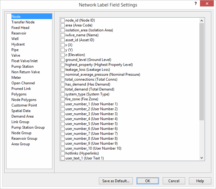

Finestra Impostazioni campo etichetta di rete
Questa finestra di dialogo consente di modificare le impostazioni per le etichette lunghe standard sulle sezioni longitudinali.
La finestra di dialogo viene visualizzata selezionando Sezione longitudinale Proprietà, quindi facendo clic su Imposta nella sezione Etichette lunghe.
Network Label Field Settings dialog
Elemento Descrizione
Riquadro sinistro Elenca i tipi di oggetto di rete.
Riquadro destro Mostra i campi applicabili al tipo di oggetto attualmente selezionato nel riquadro sinistro. Se si seleziona una casella accanto ad un campo, il relativo valore verrà visualizzato in etichette lunghe per il tipo di oggetto attualmente selezionato.
Salva come default Salva le impostazioni nella finestra di dialogo come default per tutte le viste della sezione longitudinale. Verrà richiesto di confermare la modifica.
