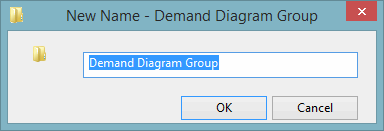

Aspetto tipico:
New Name - Demand Diagram Group dialog

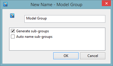

Esempio con opzioni:
Elemento Descrizione
Casella Nome Questo è il nome suggerito per il nuovo gruppo o elemento del database. Se lo si desidera, è possibile modificarlo in questa casella.
Opzioni
Per alcuni elementi sono disponibili delle opzioni.
Gruppi di modelli
Genera sottogruppi Se selezionata, questa opzione genera il gruppo di sottogruppi di default all'interno di un gruppo del modelli.
Denominazione automatica dei sottogruppi Questa opzione viene visualizzata solo se la casella Genera sottogruppi è selezionata. Se l'opzione è selezionata, vengono automaticamente assegnati i nomi ai sottogruppi di default. Se questa casella non è selezionata, verrà richiesto di assegnare un nome a ciascun sottogruppo prima che venga creato.
