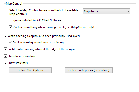

Finestra di dialogo Opzioni - Pagina Planimetria
Questa pagina consente di impostare le opzioni di mappatura.
La pagina viene visualizzata quando si sceglie Strumenti | Opzioni e si seleziona la scheda Planimetria.
Options - GeoPlan page
Elemento Descrizione
Controllo mappa
Selezione del controllo della mappa (elenco a discesa) Consente di scegliere il software di visualizzazione della mappa. Nella casella a discesa sono elencati i controlli della mappa disponibili. La selezione di un controllo della mappa diverso modifica la modalità di visualizzazione della finestra Planimetria. Per informazioni sui controlli delle mappe alternativi, contattare Autodesk.
Ignora ArcGIS Client Software installato Selezionare questa casella per interrompere la ricerca di ArcGIS da parte di InfoWorks WS Pro. È consigliabile utilizzare questa opzione se nel PC è presente una copia di ArcGIS protetta con una singola chiave hardware utente, ma la chiave non è collegata.
Usa uniformazione delle linee durante il disegno dei layer della mappa (solo MapXtreme) Questa opzione è selezionata per default. Questa opzione uniforma automaticamente le linee sulle mappe quando il controllo della mappa è MapXtreme.
Quando si apre Planimetria, aprire anche i layer utilizzati in precedenza Selezionare questa casella di controllo per aprire automaticamente i layer GIS precedentemente visualizzati nella planimetria aperta.
Visualizza avvertimento in caso di layer mancanti Selezionare questa casella per far sì che venga visualizzato un messaggio di avvertimento se mancano dei layer utilizzati in precedenza. Se la casella non è selezionata, i layer mancanti verranno ignorati senza alcun avviso. Questa opzione è abilitata solo quando è selezionata l'opzione per aprire i layer utilizzati in precedenza.
Abilita pan automatico quando ci si trova sullo spigolo della planimetria Selezionare questa casella di controllo per attivare lo strumento Pan automatico.
Mostra finestra localizzatore Selezionare questa casella per visualizzare automaticamente la mappa del localizzatore della planimetria quando si apre una planimetria.
Mostra barre della scala Selezionare questa casella per visualizzare le barre della scala sulla planimetria, per indicare le distanze in metri e piedi.
Opzioni mappa in linea Fare clic su questo pulsante per aprire la finestra di dialogo Opzioni mappa in linea, in cui è possibile controllare la disponibilità delle opzioni Web Map Service nel menu contestuale Planimetria.
Opzioni di ricerca in linea (geocodifica) Fare clic su questo pulsante per aprire la finestra di dialogo Opzioni di ricerca in linea (geocodifica), in cui è possibile specificare l'accesso alle applicazioni cartografiche Web utilizzate per trovare una posizione.
