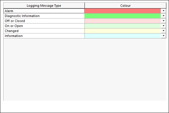

Finestra di dialogo Opzioni - Pagina Colori dei messaggi di registrazione
Utilizzare questa pagina per visualizzare e modificare i colori di default utilizzati da InfoWorks WS Pronella vista Registra risultati.
La pagina viene visualizzata quando si sceglie Strumenti | Opzioni e si seleziona la pagina Colori dei messaggi di registrazione.
Facendo clic sul controllo a discesa a destra di un colore viene visualizzata una tavolozza di colori da cui è possibile selezionare un nuovo colore. Se si fa clic sul pulsante Personalizzato, viene visualizzata la finestra di dialogo Colore standard di Windows, da cui è possibile generare un nuovo colore.
